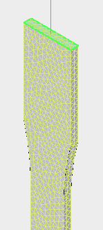

拘束を作成する
強制モーション荷重が変位として適用される場合、Nastran In-CAD では、拘束が変位荷重の方向に適用されることが必要になります。この拘束の荷重を作成するには:
[拘束]
をクリックします。
適用される変位荷重(面<1>)のある試験用断片の上面を選択します。
T
y
成分のチェック ボックスのみ有効になっていることを確認します。
[OK]
をクリックします。
