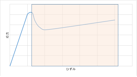

延性材料は、大きく長い応力-ひずみ曲線(破損時に大きなひずみ)を示す材料です。次のプロットは延性材料の応答例です。
Advanced Material Exchange で使用される材料モデルは、比較的小さいひずみで破損を生じる材料の場合に最も適しています。延性の非常に大きい材料は、既存の材料モデルを使用しても適切に表現されません。Advanced Material Exchange では、材料特性の決定時に、極限応力を超える領域が考慮されません。前述のプロットでは、この領域を影付きの領域として示しています。
