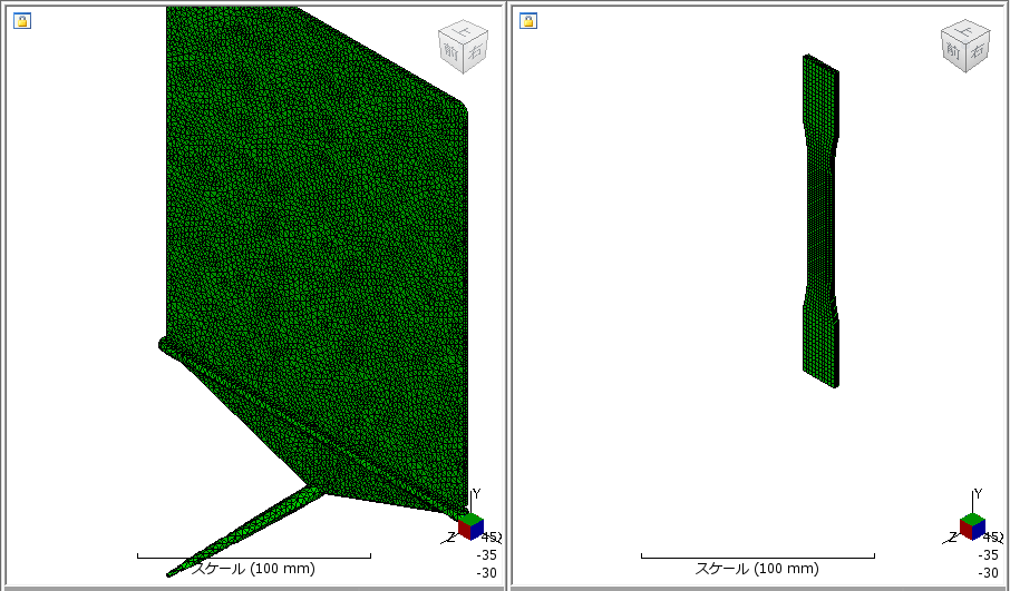

  2. [パーツ マッピング]ダイアログ ボックスが表示されたら、plaque.sdy ファイルを探します。 選択されると、プラークのプレビューが表示され、適切な部品が選択されていることを確認するために使用できます。[続行]をクリックします。
  3. coupon.cdb ファイルを見つけ、単位 [ミリメートル]を選択します。[OK]をクリックします。
