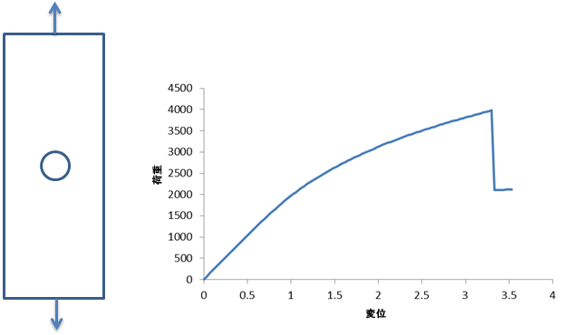

荷重 - 変位プロットの作成
グローバルな構造破損を検出する、または損傷の特定の分布を構造剛性全体の減少に関連付けるには、まずグローバルな構造力とグローバルな構造変形の関係を調べる必要があります。このタイプの関係を調査するには、力と変形の単純な 2D プロットを使用するのが最良の方法です。
以下に示す射出成形されたプラークから加工された引張荷重のクーポン標本を考えます。荷重履歴の中で最大の破損が発生したポイントを判定するには、荷重 - 変位曲線を作成する必要があります。荷重を受けるすべての節点上の反力を合計すると、以下に示す荷重 - 変位プロットを生成することができます。大量の塑性が変位 1 から始まる構造に導入されていることがわかります。塑性変形は、およそ 3.25 の変位で大きな荷重低下が発生するまで継続します。この突然の荷重低下は、構造に壊滅的な破損が生じたことを示します。
仮にこのモデルに対して SDV1 のコンタ プロットを作成する場合、穴の周囲のいくつかの要素の値は 2.0 となり、およそ 3.25 の変位で壊滅的な破損が発生するでしょう。
