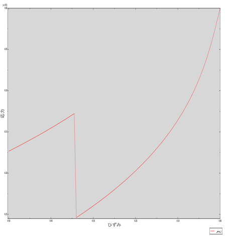

圧縮荷重下でのモデルの応力-ひずみプロットを作成すれば、非常に一般的な応答が得られます。荷重を増やしていく間、塑性が蓄積し続け、ある時点で構造が破損し、応力降下が確認されます。大きな応力降下の後、破損した材料の物理的干渉により、モデルは再加重が可能になります。

これで、応力-ひずみ曲線が、引張破損でよく見られる応答を示すようになります。塑性はもう一度蓄積し続けますが、構造物の最終的な破損が発生すると、複合材料の剛性は非常に小さい数(既定では 1E-06)にまで減少します。このことは、大きな応力降下で明らかになります。
