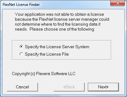

  1. ライセンス サーバ システムとライセンス ファイルが正しく指定されていることを確認するには、[FLEXnet License Finder]ダイアログに従います。
