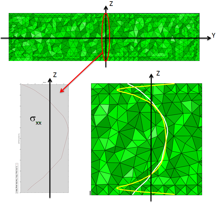

この時点で、Helius PFA ソルバによって予測された反り後の応力場を評価し、学術研究資料で発表された従来の応力場と比較できます。以下の画像は、射出成形[15]によって作成される矩形の試験用断片における、厚さ方向の応力場を示しています。
応力場を比較するために、同じ矩形のパーツを作成し、Moldflow の非機械ひずみを使用して Helius PFA で予測される流動方向の応力分布を調べます。以下の画像は、パーツの断面および予測される応力場を示しています。右下の画像は、Zheng [15]により生成される合成カーブが黄色で表示され、Helius PFA で予測されるカーブが白色で表示されています。これらのカーブは、外部荷重を使用しない場合の、拘束されていない反ったパーツの応力場を表しています。
シミュレーション結果では、パーツのコアは引張状態で、サーフェスは圧力状態にあることが分かります。この動作は学術研究に関連付けられています。この例のメッシュ密度を見ると、パーツの最外部で Zheng によって予測された符号反転を捉えることはできません。ただし、この方法では、パーツの外側から 4 番目の圧縮ひずみエネルギーを適切に表示しています。
