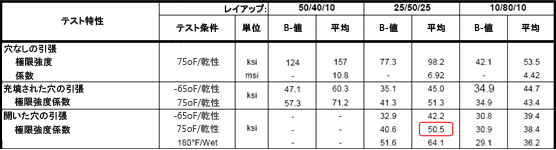

荷重-変位曲線のプロットを次に示します。変位 0.0462 での剛性の急激な低減は、プレートの最終的な破損に対応するものです。シミュレーションされた最大荷重は 10,769 lbs で、強度は 49.9 ksi です。プレートの実験 [1] 強度は下の表で 50.5 ksi と示されています。Helius PFA で予測された最大強度は、実験強度とわずか 1.2% 異なるだけです。
