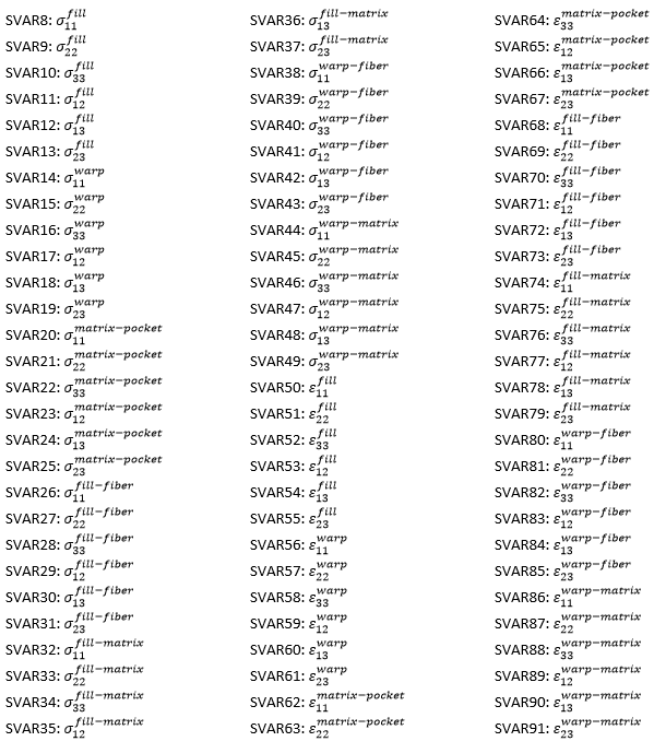

織物複合材料: 静的解析
織物複合材料では、状態変数 SVAR2、SVAR3、...、SVAR90 の静的進行性破損解析に対する解釈は、次のとおりです。
- SVAR2
- SVAR2 は範囲が 0.0~1.0 の連続する実変数で、充填けん引内の母材構成に対し、母材の破損基準を満たした割合を示すために使用します。
- SVAR3
- SVAR3 は範囲が 0.0~1.0 の連続する実変数で、充填けん引内の繊維構成に対し、繊維の破損基準を満たした割合を示すために使用します。
- SVAR4
- SVAR4 は範囲が 0.0~1.0 の連続する実変数で、反りけん引内の母材構成に対し、母材の破損基準を満たした割合を示すために使用します。
- SVAR5
- SVAR5 は範囲が 0.0~1.0 の連続する実変数で、反りけん引内の繊維構成に対し、繊維の破損基準を満たした割合を示すために使用します。
- SVAR6
- 未使用
- SVAR7
- SVAR7 は、織物複合材料の MCT 母材破損基準の 2 番目の項であり、破損前非線形性機能で使用されます。破損前非線形性がオフになっている場合、SVAR7 は使用されません。
織物複合材料の場合、残りの MCT 状態変数は、さまざまなスーパー構成および構成の平均の応力状態とひずみ状態の個別の成分を格納します(例、充填 = 充填けん引スーパー構成、反り = 反りけん引スーパー構成、母材-ポケット = けん引間母材ポケットの母材構成、充填-母材 = 充填けん引の母材構成、反り-母材 = 反りけん引の母材構成、充填-繊維= 充填けん引の繊維構成、反り-繊維 = 反りけん引の繊維構成)。
