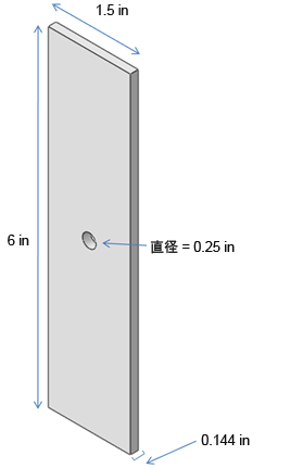

モデルは、National Institute for Aviation Research (NIAR)による試験用断片レベルのテスト結果に基づきます。具体的には、NIAR によって決定された実験結果と比較される、T700/2510 から作成された open-hole tension (OHT)プレートに基づいています。プレート レイアップは [45/0/-45/90]3S で、プレート寸法は次のとおりです。
