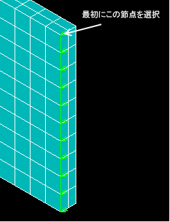

- [Preprocessor] > [Coupling / Ceqn] > [Cupl DOFs w/Mstr]を選択します。
- 次に示すように、ビームの左側エッジ上のすべての節点を選択します(x = 100、z = 1)。最上部の節点(y = 10)が最初に選択されていることを確認します。[OK]をクリックします。
- 参照番号を 100 に設定し、自由度ラベルを[UZ]に設定します。[OK]をクリックしてカップリングの定義を完了します。

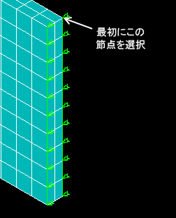

カップリング拘束の結果として、上記にハイライト表示した節点に適用される Z 方向の変位により、同じ Z 方向変位が拘束定義の残りの節点にも適用されます。

- [Preprocessor] >[Loads]> [Define Loads] > [Apply] > [Structural] > [Displacement] > [On Nodes]を選択し、手順 2 の最初の節点(x = 100、y = 10、z = 1)を選択します。
- [UZ]値に 10 を適用して、[OK] をクリックします。
- 5~6 の手順を繰り返し、-10 の[UZ]変位を上図に示す節点(x = 100、y = 10、z = 0)に適用します。
