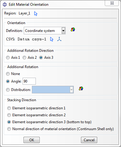

  2. 最初の層の材料配向を定義します([Assign] > [Material Orientation])。
  3. [Sets]オプションを使用して、割り当て対象となる領域を選択します。
  4. 使用可能なセットのリストから[Layer_1]を選択し、[続行]をクリックします。
  5. [Datum CSYS List]オプションを選択し、手順 1 で作成した基準座標系を選択します。[OK]をクリックします。
  6. [Edit Material Orientation]ダイアログ ボックスで、[Axis 3]を選択し、次に90 度の角度を指定し、[OK]をクリックします。これにより、材料は座標系の Z 軸を中心にして 90 度回転されます。
