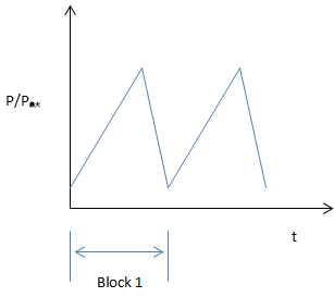

この問題では、疲労解析ステップの荷重履歴を定義する単一のブロック荷重を追加し、これが 2 回繰り返されるようにします。3 つの時間点における最大荷重の比率として荷重を指定することで、のこぎり歯状の疲労荷重履歴を示すことができます。詳細については、『Helius PFA ユーザ ガイド』を参照してください(「疲労解析の荷重履歴を指定する」)。

    指定した荷重履歴は次のような疲労荷重を表します。
