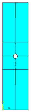

- 均一でマッピングされたメッシュを生成するために、プレートは 8 つの体積に分割されます。

- 表示されるダイアログ ボックスで、次の値を入力し、[OK]をクリックします。
WP X = 0.75
WP Y = 3.0
半径 = 0.125
深さ = 0.144
- をクリックします。
- 手順 4 と 5 で作成した 8 つのブロックを選択し、[OK]をクリックします。差し引く体積を選択するプロンプトが表示されたら円柱を選択し、[OK]をクリックします。プレートは次のように表示されます。
- ジオメトリを完成するには、8 つの体積を結合する必要があります。をクリックします。8 つの体積を選択し、[OK]をクリックします。
