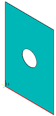

境界条件を作成する
プレートの下部サーフェスを固定する境界条件を作成します。
[Preprocessor]
[Loads]
[Define Loads]
[Apply]
[Structural]
[Displacements]
[On Areas]
を選択します。
グラフィックス ウィンドウで、下図で赤色にハイライト表示されたプレートの下部サーフェスを選択し、[Apply U,ROT on Areas]ダイアログ ボックスで
[OK]
をクリックします。
表示されるダイアログ ボックスで、
[All DOF]
の変位値に
0
(ゼロ)を入力し、
[OK]
をクリックします。
