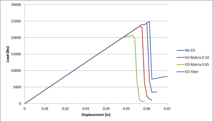

次のプロットは、4 つの荷重-変位曲線を示しています。
個々の曲線間の関係は、驚くには当たりません。「ED 母材 0.05」モデルでは、要素の削除が最も早く発生することから、損傷がより早く累積し、最終的な破損荷重が低くなるだろうと予想しました。「ED 繊維」モデルでは、要素の削除が最も遅く発生することから、「ED なし」モデルに最も近くなるとだろうと予想しました。
これら 4 つのテスト ケースでは、予測された最終的な破損荷重に20% もの差異を確認することができます。これは、一部の変動は要素削除のコントロールを使用して達成できるということを示しています。
損傷が何回もの増分に渡って徐々に伝播するようなモデルの場合、要素の削除を使用した場合としなかった場合の応答に大きな違いが出ることでしょう。要素は、削除されるまではモデルのひずみエネルギーに貢献し続けるために、結果として、損傷の伝播に影響を与えます。
