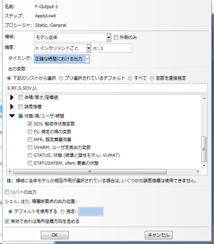

  1. メイン ツールバーから[Output] > [Field Output Requests] > [Manager]を選択し、表示されるダイアログ ボックスで[Edit]を選択して、[Edit Field Output Request]ダイアログ ボックスを開きます。
  2. 選択された出力要求を変更し、S、E および U だけが示されるようにします。
  3. 以下に示すように、SDV のボックスをオンにすることにより、[Output Variables]のリストに SDV を追加します。これで、状態変数が Abaqus 出力(.odb)ファイルに出力されるようになります。
  4. [OK]をクリックします。
