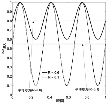

前のページの説明では、応力テンソルを単一のスカラー値に低減する方法について説明しています。ここからは、交番応力を考慮する場合の問題について説明します。応力比 R と平均応力 σm の呼び名は通常、ある最小応力 σmin から最大応力 σmax まで変化する単純な正弦荷重を記述するために導入されます。ここで、
上に示す荷重履歴を、R = 0.1 および R = 0.6 に対して検討します。応力が時間によってのみ変化する量であれば、時間の関数としての接着破壊率は次のように記述されます。
