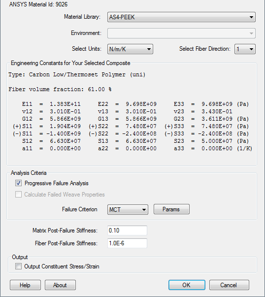

次の手順では、Helius PFA GUI を使用して AS4-PEEK を定義します。
この材料に固有の単位依存の工学定数がプラグインに一覧表示され、確認できます。この材料に対応する ANSYS 材料 ID(matID)もダイアログ ボックスに表示されます。この値はコンピュータ間で異なる場合があります。
4 つの単位系から選択します。既定の単位系は N/m/K です。
繊維方向として 2 も使用できますが、1 方向とは異なる複合材料のレイアップ方向が必要になります。一般的な規則として、モデル間で一貫性を維持するために、繊維方向として 1 を使用することをお勧めします。ただし、複雑なモデル ジオメトリと断面方向の制限の組み合わせにより、ANSYS で 1 方向を繊維方向とする方向を作成できない場合があります。このような場合は、繊維方向として 2 方向を使用する必要があります。
