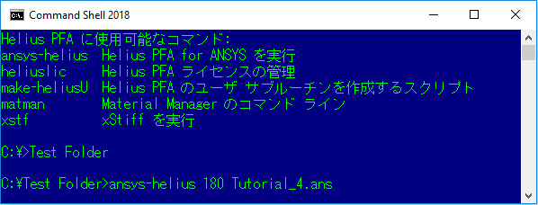

  1. Autodesk Helius PFA コマンド シェルを開きます。
    • このコマンド シェルへのショートカットは、製品のインストール時にデスクトップにインストールされています。
    • ショートカットを削除した場合は、コマンド シェルは heliuscmd.exe という名前で、Helius PFA フォルダの「bin」フォルダ内にあります。
  2. 次のように入力して、フォルダを入力ファイルの場所に変更します。
    cd [directory address]
    たとえば、入力ファイルが "C:¥Test Folder"に格納されている場合は、次に示すように "cd C:¥Test Folder"と入力します。
  3. 次のようにコマンドを入力してジョブを送信します。
    ansys-helius 180 Tutorial_4.ans
    上記では、ansys-helius は、カスタム ANSYS の実行ファイルを使用してジョブを送信するバッチ ファイルを呼び出し、180 は ANSYS のバージョン(170、171、172 はその他の有効なオプション)で、Tutorial_4.ans は入力ファイル名です。
