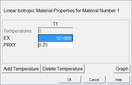

線形弾性材料層材料の材料特性を、次に示します。この材料は、粘性断面ではなく、層断面を定義するために使用されます。
E = 1.0E+15 Pa
v = 0.25
  1. この材料を作成するには、[Main Menu] > [Preprocessor] > [Material Props] > [Material Models]をクリックします。
  2. 使用可能な材料モデルのリストから [Structural] > [Linear] > [Elastic] > [Isotropic]を選択します。
  3. 上にリストされた特性を入力し、[OK]をクリックします。 [Define Material Model Behavior]ダイアログを閉じます。
    注: 寸法にはニュートンとミリメートルを使用しているので、1.0E+15 Pa は 1.0E+9 MPa として入力する必要があります。
