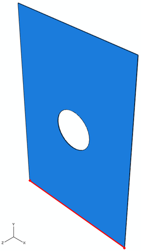

境界条件を適用する
プレートの下部サーフェスを固定する境界条件を作成します。
  1. [Load]モジュールに切り替えます。
  2. モデル ツリー内の境界条件アイコン をダブル クリックするか、メイン ツールバーから[BC] > [Create]を選択します。[Create Boundary Condition]ダイアログ ボックスが表示されます。
  3. 境界条件に Bottom という名前を付け、[続行]をクリックして[Mechanical]および[Symmetry]/[Antisymmetry]/[Encastre]の既定の選択を受け入れます。 最初の手順が選択されていることを確認します。
  4. 下図に示すように、境界条件の領域としてビューポートからプレートの下部サーフェスを選択します。下部サーフェスのいずれかのエッジではなく、下部サーフェスを選択するように注意してください。ビューポート内で[Done]ボタンをクリックします。
  5. 表示されるダイアログ ボックスで、[PINNED (U1 = U2 = U3 = 0)]オプションを選択し、[OK]をクリックします。
