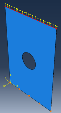

  4. モデル ツリーの荷重アイコン をダブルクリックするか、メイン ツールバーから[Load] > [Create]を選択します。[Create Load]ダイアログ ボックスが表示されます。
  5. 荷重に TopLoad という名前を付け、[Types for Selected Step]リストの[Concentrated Force]を選択します。[Step]ドロップダウン メニューで[ApplyLoad]手順が選択されていることを確認します。 [続行]をクリックします。
  6. ビューポートの下の[Sets]ボタンを選択します。 [Region Selection]ダイアログ ボックスが表示されます。TopNodes セットを選択し、[続行]をクリックします。 [Edit Load]ダイアログ ボックスが表示されます。
  7. [CF2]フィールドの値として 200.0 と入力し、[OK]をクリックします。 ビューポートは次のように表示されます。
