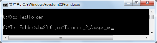

  1. コマンド プロンプトを開きます。
  2. フォルダを、入力ファイルが保存されているフォルダに変更します。
    >>cd <directory containing input file>
  3. 以下に示すようにジョブを送信します(この場合は Abaqus 2016 を使用)。
    >>abq2016 job=Tutorial_2_Abaqus_xs
