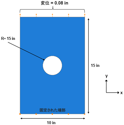

問題は、中心に穴のあいたフラットな複合プレートで構成されます。このプレートの一方の端には固定の境界条件が適用され、もう一方の端には 0.08" (プレート長さの 0.53%)の変位制御荷重が適用されます。プレートは IM7/8552 で作られています。レイアップは [0/±45/90]s で層厚さは 0.005" です。したがって、プレートの厚さは 0.04" になります。 メッシュのシード サイズは 0.2 で、8 節点の階層ソリッド シェル要素(SOLSH190)が使用されます。寸法、境界条件、および荷重を次に示します。モデルを作成して有限要素解析を完了した後に、結果を表示および解釈する手順が説明されます。
