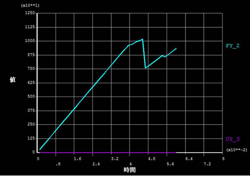

荷重-変位プロットを使用して、構造のグローバルな剛性応答を決定します。
破損が開始して進行する時に構造がどのように動作するのかを簡単に判定できるので、これらのプロットは進行性破損解析に特に役立ちます。

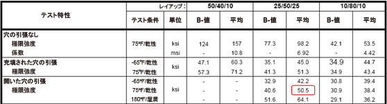

荷重 - 変位プロットを以下に示します。変位 0.0468 で剛性が急速に低下しているのは、プレートに最大の破損が発生したことを示します。シミュレーションの最大荷重は 10,180 lbs で、強度は 47.1 ksi です。プレートの実験 [1] 強度は下の表で 50.5 ksi と示されています。Helius PFA によって予測される最大強度と実験上の強度には 6.7% の差があります。
