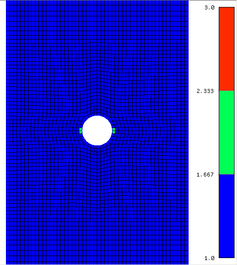

  3. [結果]ノードを展開し、積層 - 4 で増分 26 の[PFA 損傷状態]を探します([結果] > [増分 26] > [複合材料結果] > [積層 - 4] > [PFA 損傷状態])。積層 - 4 は、90 度の積層を表します。
  4. [PFA 損傷状態]を右クリックし、[割り当て]を選択します。
PFA 損傷状態は 1 ~ 4 の値を取ることができる個別の実変数であるため、PFA 損傷状態の個別の整数値に固有の色コンターを関連付けるように、コンター プロットの設定を変更すると便利です。このモデルの場合は、PFA 損傷状態が 1.0、2.0、3.0 の値を取ると仮定できるので、3 つのカラーだけが表示されるようにコンター レベル数を調整します。
  1. [設定] > [既定の設定]をクリックします。
  2. [ポスト処理]をクリックします。
  3. コンターのレベル数を 4 に変更して、コンターのタイプを[フリンジ]に変更します。
  4. 必要に応じて、1.0 = 青、2.0 = 緑、3.0 = 赤となるようにカラー バーを調整します。
  5. [データ変換]を中心値に変更して、[ラベルを表示]チェックボックスをオフにします。
  6. [OK]をクリックします。
  7. 表示ウィンドウを右クリックし、[要素エッジ]をアクティブにします。
  8. [結果]ツリー内の[PFA 損傷状態]を右クリックし、[最小/最大値]を選択します。[最大データ]を 3 に変更し、[表示]をクリックします。
増分 26 がプレート内の最初の母材破損(PFA 損傷状態 = 2)を表していることが分かります。

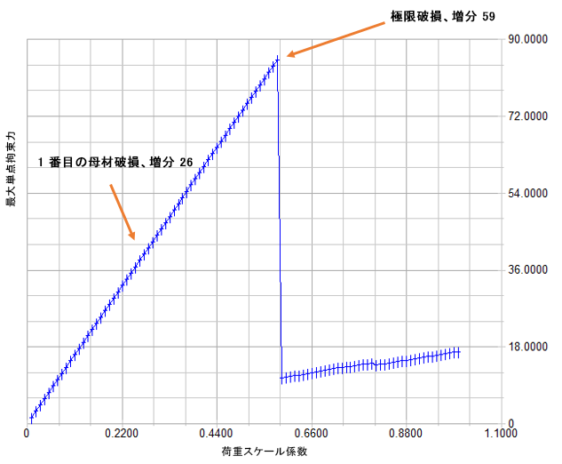

上記の手順を繰り返して、破損がモデル全体をどのように伝播していくのかを調べます。増分 59 では、0 度の積層を伝播するすべての荷重について、繊維破損がプレートの幅全体にわたって広がっています。PFA 損傷状態を「最大単点拘束力」対「荷重スケール係数」のプロットと比較すれば、プレートの総破損を特定することができます。総破損は、モデルの初期母材破損の発生後、十分時間が経ってから生じることが分かります。
