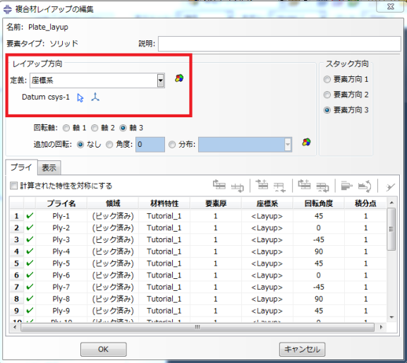

  4. 表示される[Edit Composite Layup] ダイアログ ボックスで、[定義]ドロップダウン リストから[Coordinate system]を選択します。
  5. 層方向を設定するために、基準座標系を作成する必要があります。[Layup Orientation]ボックス内で、クリックして、下図でハイライト表示された赤色ボックス内にある[Create]ボタンをクリックします。

  10. Ply-1~Ply-8 の [Rotation Angle]0、45、-45、90、90、-45、45、0 をそれぞれ入力します。ダイアログ ボックスは次のように表示されます。

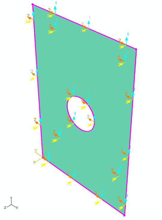

  11. Ply-1 の[Rotation Angle]エントリをクリックします。これにより Ply-1 の方向は、ビューポートのプレートを基準として表示されます。Ply-1 が下図に示すような方向であることを確認します。
    下図の 1 軸は繊維方向を表します。これは、Create Composite Material プラグインで、1 が 繊維方向として指定されているためです(Helius PFA を使用してユーザ材料を作成する)。繊維方向として 2 を指定した場合は、2 軸が繊維方向を示します。
