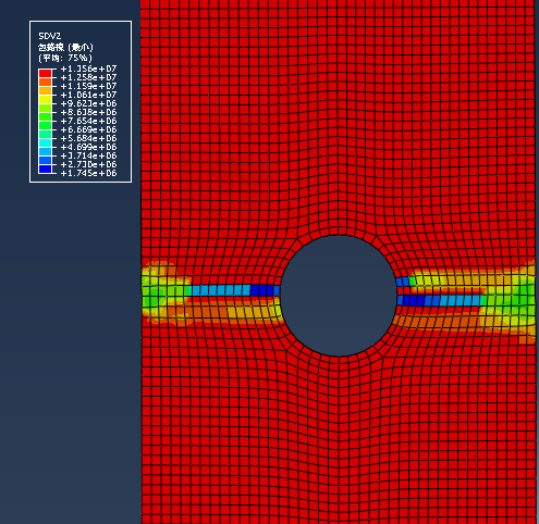

この問題で最も興味があるのは、疲労解析の破損サイクルを表す SDV2 です。

- ここで SDV2 に切り替え、この損傷が発生するために必要な最小の破損サイクルを表示します。 プレートは次のように表示されます。

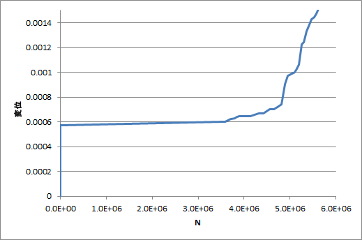

SDV2 プロットは、各要素の破損までのサイクル数を示しています。また、モデルの破損していない領域に対する節点変位と破損サイクルを使用して、以下に示すようにグローバルの構造破損サイクルのプロットを作成することもできます。
注: 約 4.8E+06 サイクルで、この試験用断片は著しく変形し始め、構造が壊滅的に破損したことを示します。
