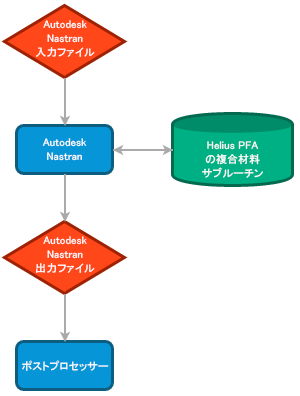

下の図は、Helius PFA と Nastran ソフトウェア コンポーネントとの相互作用の概略を示しています。青の長方形は、Nastran (またはその他のポスト プロセッサ)のコンポーネントを示します。赤いひし形は、入力と出力を含むファイルを表します。緑の楕円形は、Helius PFA ソフトウェアの各コンポーネントを示します。Nastran は Helius PFA と通信して、構成関係または応力が要求されているモデル内の各ガウス積分点で、構成関係と応力を計算します。Nastran には、個々の構成(繊維と母材)および均質化された複合材料のすべての MCT 構成関係が含まれています。また、構成に基づいた破損基準と非線形の構成損傷アルゴリズムも含まれています。これらは、複合材料の現在の損傷状態を反映するように、構成および均質化された複合材料の剛性を劣化させます。
以下の図では、MCT マルチスケール材料モデルを完全に定義するために必要なすべての材料係数が複合材料ライブラリに格納されています。特定の複合材料を Helius PFA により拡張された有限要素モデルで使用するには、MCT 材料の特性指定を実行し、固有の材料ファイルを複合材料ライブラリに追加する必要があります。 以下に示すように、Nastran は、複合材料ライブラリを開いて読み込み、モデルで使用される複合材料に必要な材料係数を抽出します。材料ライブラリは Helius PFA の粘性材料には必要ありません。粘性材料を定義するのに必要な入力数は複合材料の場合よりもはるかに少ないので、すべての材料はバルク データ ファイル内に定義されます。
