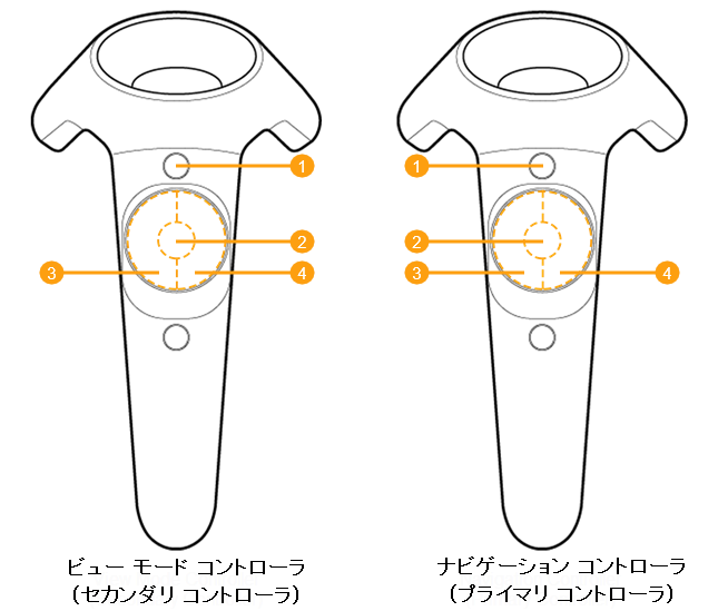

HTC Vive コントローラ
ビュー モード コントローラ(セカンダリ コントローラ) ナビゲーション コントローラ(プライマリ コントローラ)
1 メニュー ボタン: ツールチップの可視性のオン/オフを切り替える 1 メニュー ボタン: ツールチップの可視性のオン/オフを切り替える
2 タッチパッドの中央ボタン: ビュー モードを循環 2 タッチパッドの中央ボタン: テレポート
タッチパッドの左/右ボタン: タッチパッドの左/右ボタン:
3 左(クリックまたは長押し): 前のカメラ バリアント 3 ビューを左に回転(クリックした場合は 15 度、長押しの場合はスムーズにゆっくり回転)
4 右(クリックまたは長押し): 次のカメラ バリアント 4 ビューを右に回転(クリックした場合は 15 度、長押しの場合はスムーズにゆっくり回転)

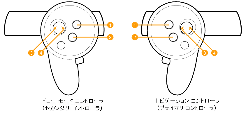

Oculus Rift コントローラ
1 Y ボタン: ツールチップの可視性のオン/オフを切り替える 1 B ボタン: ツールチップの可視性のオン/オフを切り替える
2 X ボタン: ビューモードを循環 2 A ボタン: テレポート(フェードあり)
ジョイステックを左/右に倒す(シーンにカメラ バリアントが含まれている場合): ジョイステックを左/右に倒す(シーンにカメラ バリアントが含まれている場合):
3 左(フリックまたは長押し): 前のカメラ バリアント 3 ビューを左に回転(フリックした場合は 15 度、長押しの場合はスムーズにゆっくり回転)
4 右(フリックまたは長押し): 次のカメラ バリアント 4 ビューを右に回転(フリックした場合は 15 度、長押しの場合はスムーズにゆっくり回転)

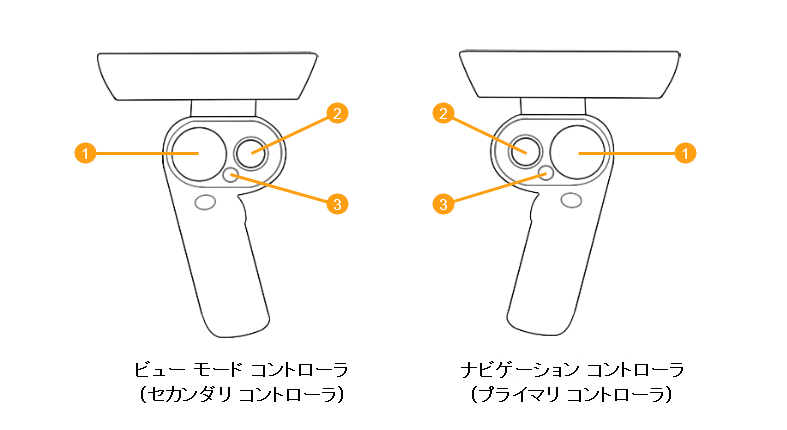

WinMR コントローラ
1 表示モードを切り替え 1 テレポート
2 前および次のビューポイント 2 左および右に回転
3 ツールチップの表示/非表示を切り替え 3 ツールチップの表示/非表示を切り替え
