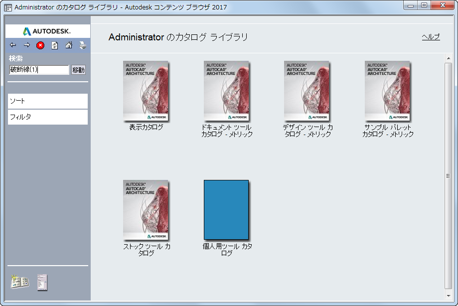

コンテンツ ブラウザを起動する
[コンテンツ ブラウザ]ウィンドウは、通常 2 つのペインに分割されます(コンテンツ ブラウザに表示される Web ページがウィンドウ全体を占有)。ツール カタログとそのコンテンツは、右ペインに表示されます。コンテンツ ブラウザの起動時には、[<ユーザ名>]の個人用カタログ ライブラリ右側のペインに開かれます。左側のペインは、ナビゲーション、ツールの検索、カタログの並べ替え、カタログ表示のフィルタリングに使用します。左ペインの最上部のボタンは、Web ブラウザの対応するコントロールと同じように動作します。
カタログ ライブラリの最も上のレベルを表示する
