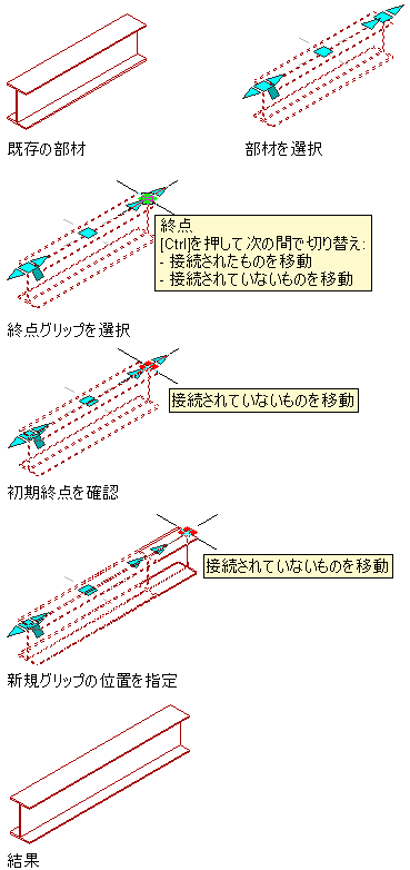

構造部材の始点または終点を変更するには、次の手順を実行します。プロパティ パレットで、構造部材の始点と終点を変更することもできます。
[始点]グリップを正の方向に移動すると、部材は軸(パス)方向に沿って伸び、[始点]グリップを負の方向に移動すると、部材は軸に沿って縮みます。
[終点]グリップを正の方向に移動すると、部材は軸(パス)に沿って縮み、[終点]グリップを負の方向に移動すると、部材は軸に沿って伸びます。
グリップを使って梁構造部材の終点を変更するには
グリップの選択後、値を入力することで構造部材の長さを増減させることもできます。
