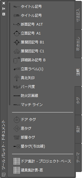

立面ラベル ツールを含むツール パレット
ワークスペース内の既定のツール パレットには、サンプルの立面ラベル ツールが用意されています。このサンプルは、必要に応じてカスタマイズすることもできます。また、このソフトウェアに付属している次のカタログにも立面ラベル ツールが組み込まれており、これらのツールもツール パレットに追加できます。
