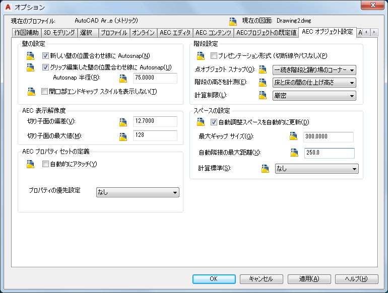

  1. [オプション]をクリックします。
  2. [AEC オブジェクト設定]タブをクリックします。
    現在の図面に既定の AEC オブジェクト設定オプションを指定する
  3. [AEC 表示解像度]領域で、[切り子面の分割]に値を入力します。
    既定値の 1/2'' はインペリアル テンプレートから作成した図面の場合で、メトリック テンプレートから作成した図面の場合は 12.7 mm です。入力した値は、変数 AECFACETDEV に格納されます。
  4. 曲線オブジェクトを描くときに使用できる切り子面の最大数を入力します。
    100-10,000 の値を入力できます。入力した値は、変数 AECFACETMAX に格納されます。
    新しい図面の既定値は 128 です。
  5. [OK]をクリックします。
