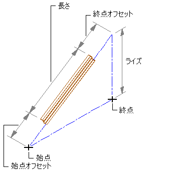

また、ブレースの始点、終点からのオフセットを指定することも可能です。
ブレースのオフセット

| ブレースの押し出し軸上の始点におけるオフセットを指定するには | [始点オフセット]に値を入力します。軸方向のブレースの長さは、正の値を指定すると短くなり、負の値を指定すると長くなります。 |
| ブレースの押し出し軸上の終点におけるオフセットを指定するには | [終点オフセット]に値を入力します。軸方向のブレースの長さは、正の値を指定すると長くなり、負の値を指定すると短くなります。 |

| ブレースの作成前にブレースのライズを指定するには | [画面上でライズを指定]で、[いいえ]を選択します。[方法]で、[角度]、[距離]、または[高さ]のいずれかを選択します。[角度]を選択した場合は、[最初の部材に沿った距離](ブレースを開始する最初の部材上で、2 つの部材が接続されている点から計測する)に値を入力し、[最初の部材との角度]に値を入力します。[距離]を選択した場合、[最初の部材に沿った距離]と[2 番目の部材に沿った距離]の両方に値を入力します。[高さ]を選択した場合には、[ライズ]に値を入力します。 |
| ブレースの終点に 3D 端点を指定することでブレースのライズを指定するには | [画面上でライズを指定]で[はい]を選択します。 |
