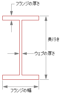

たとえば、上図で選択されている金属製の梁の寸法には、奥行き(d)、フランジ幅(bf)、フランジの厚さ(tf)、ウェブの厚さ(tw)が含まれています。スタイルを作成すると、これらの寸法に基づいて次のような形状が作成され、スタイル内に格納されます。
広幅構造部材形状断面パラメータ
図面内でこのスタイルを使用して梁を作成する場合、その梁の形状はこのスタイルによって決まります。梁を作成するときは、梁の長さ、始点オフセットと終点オフセット、位置合わせ、回転を決めます。
