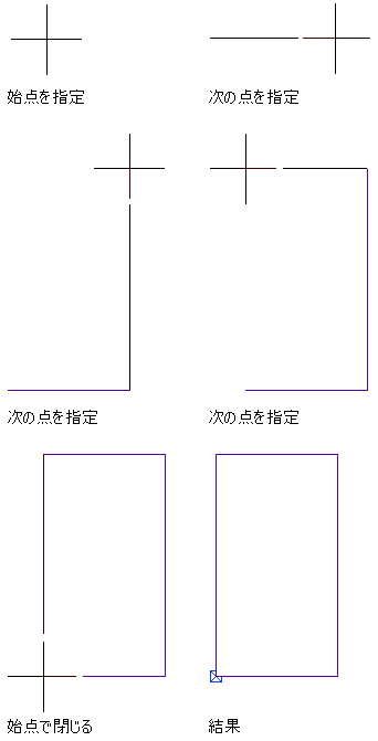

選択したスラブまたは屋根スラブのツールで指定されたプロパティを持つ新しいスラブまたは屋根スラブを追加するには、次の手順を実行します。
次のように外周を定義する点を指定して、スラブまたは屋根スラブを追加します。
- 最初の点で、スラブまたは屋根スラブの挿入点と基準線の始点が決まります。この点は、スラブまたは屋根スラブの既定の回転中心でもあります。
- 2 番目の点で、基準線の終点が決まります。
- 3 点目以降を指定すると、外周の頂点が決まります。
- デザイン ツール パレットを開き、[スラブ ツール]または[屋根スラブ ツール]を選択します。(必要に応じて、希望するツールが表示されるまでスクロールします)。
または
をクリックします。
- をクリックしてスタイルを選択し、それを読み込む(
)か、それを使用して作図を開始(
)します。
スラブまたは屋根スラブの始点を指定します。
- 2 点目を指定して、スラブの最初のエッジ(基準線)を定義します。
- さらに点を指定して、外周の定義を終了します。
| 次の操作を行いたい場合...
次のように操作します...
| 直角に交わる 2 つのエッジを作成して、外周を閉じるには
外周を閉じる方向に点を指定し、次に o を入力します。エッジは、最初のエッジに垂直の別のエッジと交わるまで延長されます。
| 前の点から基準線の始点までのエッジを追加して、外周を閉じるには
c を入力します。
- [Enter]を押します。
