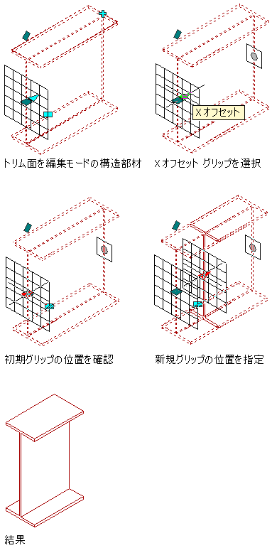

トリム面を X 軸方向にオフセットする

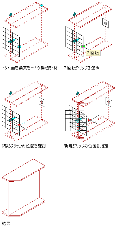

トリム面を Y 軸を中心に回転させる
トリム面を Z 軸を中心に回転させる

| トリム面を部材の押し出し軸に沿って X 軸方向にオフセットするには | [オフセット]に X 値を入力します。 |

| トリム面をそれ自体の Y 軸または Z 軸を中心として回転するには | [回転中心]に Y 値、Z 値を入力します。 |
