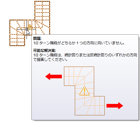

AutoCAD Architecture toolset では、階段オブジェクトの作図方法に問題が検出された場合、図面内の階段に解決策のヒント アイコンが表示されます。
解決策のヒント アイコンが表示された階段
カーソルをアイコンの上に移動すると、問題を説明したメッセージと、可能性のある 1 つまたは複数の解決策が表示されます。より詳細な指示が必要な場合は、[F1]を押すと、ヘルプ内の関連するトピックにアクセスできます。
解決策のヒントが表示された階段
階段オブジェクトの多くの解決策のヒントでは、無効な設定を特定の種類の階段用と認識します。これらのヒントに関する F1 リンクを使用すると、このトピックと、AutoCAD Architecture toolset で作図できる階段のタイプとその説明を示した次の表が表示されます。各タイプの階段を作図する際の具体的な指示を参照するには、関連付けられたリンクをクリックしてください。
