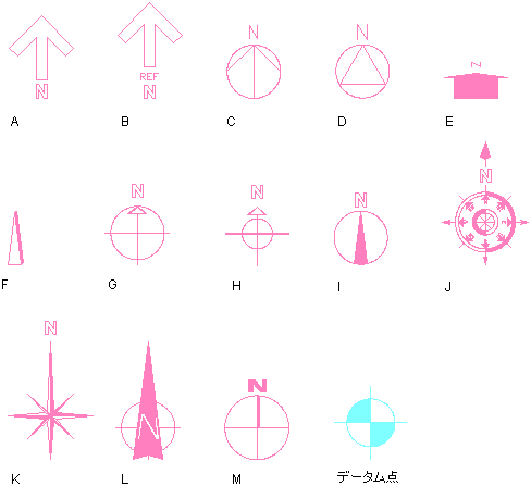

真北矢印とデータム点の注釈は、図面内で方向を定義するために使用されます。これらの注釈は、従来は DesignCenter のコンテンツ ブロックとして使用できましたが、ツール パレットおよびコンテンツ ブラウザのツールを介して使用できるようになりました。
真北矢印シンボルとデータム点シンボル
既定では、すべての真北矢印ツールとデータム点ツールが異尺度対応に設定されています。これは、これらのツールを使用して挿入した注釈が、異尺度対応の尺度設定によってコントロールされることを意味します。
