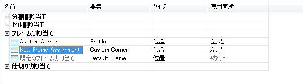

  6. [フレーム割り当てを新規作成]をクリックします。
    新しいフレーム割り当てが、フレーム割り当ての一覧に表示されます。
    新しいフレーム割り当て
  7. 右ペインでフレーム割り当てを選択して右クリックし、[名前変更]をクリックして、どのようなフレームか分かるような名前を入力します。
