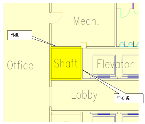

使用可能面積(Space Type_BOMA: MVP) | |
隣接するスペース | 境界 |
オフィス、店舗、BCA、FCA | 壁の外側から計測 |
MVP | 壁の中心線から計測 |
使用可能面積(Space Type_BOMA: FCA) | |
隣接するスペース | 境界 |
オフィス、店舗、BCA | 壁の外側から計測 |
FCA | 壁の中心線から計測 |
MVP | 壁の内側から計測 |
