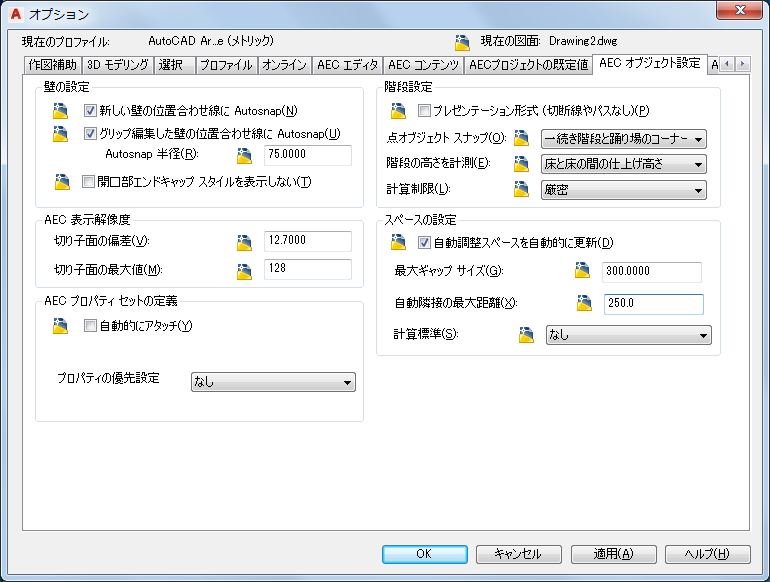

  1. [オプション]をクリックします。
  2. [AEC オブジェクト設定]タブをクリックします。
  3. [計算標準]で、平面図からスペースを生成する際に使用する面積計算標準を選択します。
  4. [OK]をクリックします。
    ヒント: 別の方法として、コマンド ラインに aecspacecalculationstandard と入力して、面積計算標準を設定することもできます。
