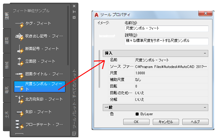

ツール パレット上の任意のツールのプロパティを変更できます。
ツール パレットにツールを配置すると、そのプロパティを変更できるようになります。たとえば、ブロックの挿入尺度やハッチング パターンの角度を変更できます。
各ツールのショートカット メニューからアクセスする[ツール プロパティ]ダイアログ ボックスには、次のプロパティ グループが含まれています。
