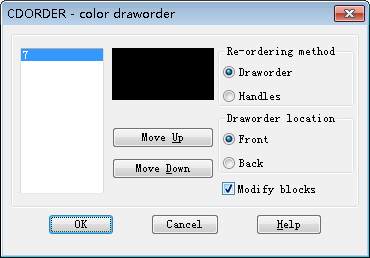

選択したオブジェクトの表示順序を、オブジェクトの色番号によって並べ替えます。
色の優先順位を設定します。リストの最初の色が最前面、最後の色が最背面になります。
次のオプションが表示されます。
[Re-ordering Method]
| [表示順序] | DRAWORDER[表示順序]コマンドを使用して、選択したオブジェクトの表示順序を並べ替えます。 |
| [ハンドル] (旧機能) | 図面データベースのオブジェクトの順序を変更することで、選択したオブジェクトの表示順序を並べ替えます。オブジェクトが削除され、オブジェクトの色に従った順序で再作成されます。 |
[Draworder Location]
| [最前面へ移動] | 色を前面から背面への順に並べ替え、[色]リストで指定されていないすべてのオブジェクトの前面に配置します。 |
| [最背面へ移動] | 色を前面から背面への順に並べ替え、[色]リストで指定されていないすべてのオブジェクトの背面に配置します。 |
| [ブロックを修正する] | ブロック挿入のオブジェクトを色で並べ替えます。 |
| [上へ移動] | 選択した色を表示順の上位に移動します。 |
| [下へ移動] | 選択した色を表示順の下位に移動します。 |
