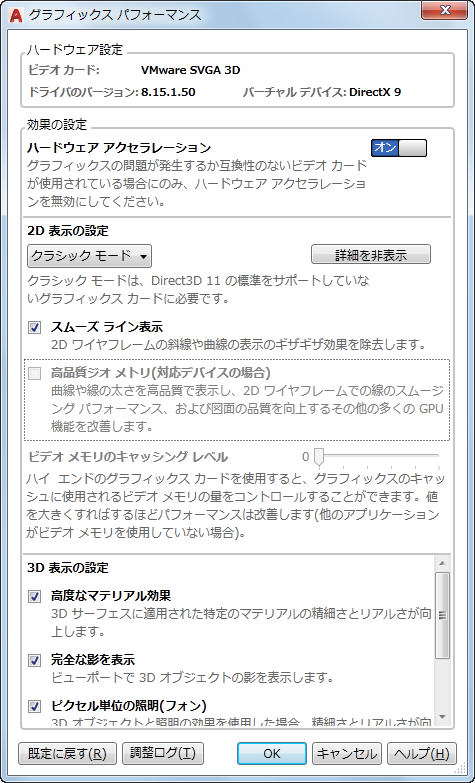

GRAPHICSCONFIG[ハードウェア パフォーマンスの調整] (コマンド)
この設定は、ハードウェア アクセラレーション、ご使用のグラフィック カードで使用可能なレンダリング モード、およびソフトウェア パフォーマンスの設定をコントロールします。
高度なグラフィックス パフォーマンスの設定の中には、コマンド ラインに -GRAPHICSCONFIG と入力した場合にしかアクセスできないものがあります。

次のオプションが表示されます。
- [ハードウェア設定]
- ビデオ カード、ドライバのバージョン、現在のバーチャル デバイスなどのグラフィックス ハードウェア情報が表示されます。
- [効果の設定]
- ハードウェア アクセラレーションのオプションを設定します。

- [2D 表示の設定]
- ハードウェア アクセラレーションの使用を有効にし、現在のドライバで使用可能なすべての効果の設定をコントロールできるようにします。オフにすると、[スムーズライン表示]オプションのみが有効化されます。
- [モード]ドロップ ダウンリスト
- 使用しているグラフィックス カードに基づいて、適切な環境設定モードを選択することができます。既定では、詳細モードは、DirectX 11 グラフィックス カードの場合に選択されます。

- [詳細]ボタン
- 2D オプション([スムーズ ライン表示]、[高品質ジオメトリ]など)の表示をコントロールします。既定では、スムーズ ライン表示、高品質ジオメトリ、ビデオ キャッシング メモリ レベルのオプションは折りたたまれて表示されません。これらのオプションを表示するには、[詳細]ボタンをクリックします。
- [スムーズ ライン表示]
- フルスクリーン アンチエイリアシング効果の状態をコントロールします。このオプションにより、斜線や曲線のエッジのギザギザの表示が除去されます。対応しているデバイスの[高品質ジオメトリ]オプションをオンにすると、[スムーズ ライン表示]オプションは常にオンになります。それ以外の場合は、手動でオンまたはオフにすることができます。
- [高品質ジオメトリ] (対応しているデバイスの場合)
- 高品質の曲線と線の太さを作成し、自動的に[スムーズライン表示]オプションをオンにします。
注: このオプションは、DirectX 11 (またはこれ以降)対応の仮想デバイスでのみ使用できます。
- [ビデオ メモリのキャッシング レベル]
- ハイ エンドのグラフィックス カードを使用すると、グラフィックスのキャッシュに使用されるビデオ メモリの量をコントロールすることができます。値を大きくすればするほどパフォーマンスは改善します(他のアプリケーションがビデオ メモリを使用していない場合)。

- [3D 表示の設定]
- [高度なマテリアル効果]
- 画面上での高度なマテリアル効果の状態をコントロールします。
- [完全な影を表示]
- ビューポートでの影の表示を有効にします。
- [ピクセル単位の照明(フォン)]
- 個々のピクセルに対する色の計算を有効にします。このオプションをオンにすると、3D オブジェクトと照明の効果が、ビューポートに一層滑らかに表示されます。
- [既定に戻す]
- 値を、グラフィックス カードのグラフィックス パフォーマンスの評価に基づいた既定にリセットします。
- [調整ログ]
- 使用しているシステムの情報を読み取り、ソフトウェアとハードウェアの両方がサポートしている機能については、ソフトウェアで対応するかハードウェアで対応するかどうかを決定する調整ログが表示されます。システムで使用できる機能はオンにされ、システムで使用できない可能性のある機能はオフにされます。ログ ファイルに結果が表示されます。これには、お使いのグラフィックス カードの情報も含まれます。
