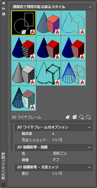

[表示スタイル管理]パレットには、図面内で利用可能な表示スタイルのサンプル イメージ パネルと、次のプロパティ パネルがあります。

図面内で利用できる表示スタイルのサンプル イメージが表示されます。選択した表示スタイルの面、環境、およびエッジの設定が、プロパティ パネルに表示されます。
サンプル イメージ上のアイコンは、表示スタイルのステータスを示します。
頻繁に使用するオプションにアクセスするためのボタンが配置されています。
