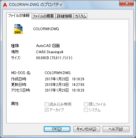

[ファイルの情報]タブ(図面のプロパティ ダイアログ ボックス)
図面ファイルに関する読み込み専用の情報が表示されます。このデータは、オペレーティング システムから取得されます。
DWGPROPS[図面プロパティ] (コマンド) 検索
オプション
次のオプションが表示されます。
ファイル名
ファイル アイコンとファイル名が表示されます。
[種類]、[場所]、[サイズ]
ファイルの種類、ファイルの場所、ファイルのサイズが表示されます。
[MS-DOS 名]、[作成日時]、[更新日時]、[アクセス日時]
MS-DOS ファイル名、ファイルの作成日時、最終更新日時、最終アクセス日時が表示されます。
[属性]
システム レベルのファイル属性が表示されます。これらの値は、Windows エクスプローラで変更できます。
[読み込み専用]
このファイルが読み込み専用であることを示します。誤って変更されたり削除されることはありません。
[アーカイブ]
このファイルがアーカイブされていることを示します。この設定を使用して、どのファイルをバックアップするかを判断します。
[隠しファイル]
このファイルが隠しファイルであることを示します。ファイル名が分からなければ、このファイルを見たり使用することはできません。
[システム]
このファイルがシステム ファイルであることを示します。図面にシステム属性を設定することはできません。
