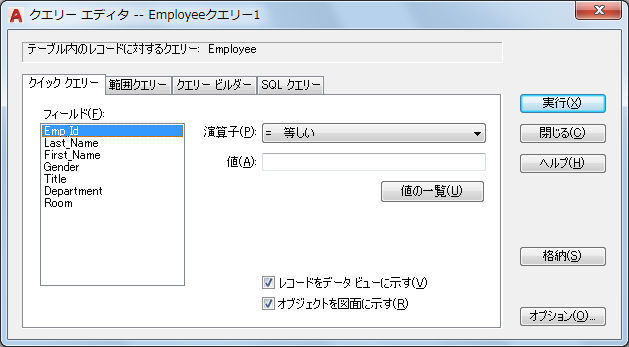

[クイック クエリー]タブ([クエリー エディタ])
単一のデータベース フィールド、単一の演算子、単一の値による簡単なクエリーを作成します。
オプション
次のオプションが表示されます。
[フィールド]
現在のデータベース テーブルのフィールドがリストされます。このリストから 1 つを選択して、クエリーに適用できます。
[演算子]
クエリーに適用できる演算子がリストされます。演算子については、『ユーザ ガイド』の「簡単なクエリーを作成する」を参照してください。
Value
クエリーの作成に使用するフィールドの値を指定します。
[値の一覧]
[列値]ダイアログ ボックスのデータベース テーブルで指定したフィールドのすべての値のリストが表示されて、このリストから必要な値を選択できます。
[レコードをデータ ビューに示す]
検索条件に一致するレコードが、[データ ビュー]ウィンドウに表示されます。
[オブジェクトを図面に示す]
検索条件に一致するリンクされたオブジェクトが、現在の図面に表示されます。
[実行]
作成したクエリーを実行して、ダイアログ ボックスが閉じます。
[閉じる]
クエリーを実行しないで、ダイアログ ボックスが閉じます。
[格納]
クエリーを現在の図面に保存します。
[オプション]
[データ ビューとクエリー オプション]ダイアログ ボックスが表示されます。
